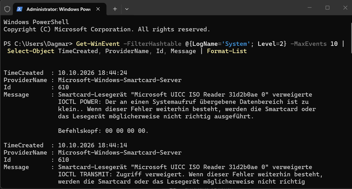

Windows verursacht Probleme, und niemand weiß warum? Die Ereignisanzeige weiß es meistens, ist aber unübersichtlich. Dieser Befehl zeigt dir nur die 10 letzten Fehler im System-Protokoll.
So geht’s: Win + X → Terminal oder Windows PowerShell, dann einfügen:
Get-WinEvent -FilterHashtable @{LogName='System'; Level=2} -MaxEvents 10 | Select-Object TimeCreated, ProviderName, Id, Message | Format-List
